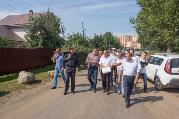

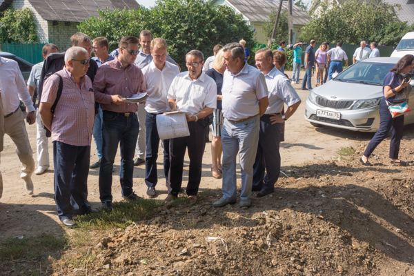

Сегодня состоялось выездное заседание рабочей группы при комитете Думы по градостроительству, транспорту и дорожному хозяйству по контролю качества выполнения работ по строительству, реконструкции и содержанию автомобильных дорог. Парламентарии совместно с экспертным советом проинспектировали, как выполняются ремонтные работы по улице Леваневского. Данная дорога располагается в частном секторе и ее протяженность составляет 1140 метров.

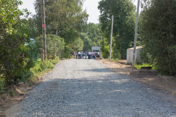

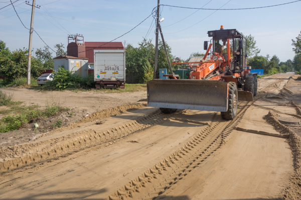

Строительные работы начались в начале июня, и по контракту планировалось сдать дорогу 15 августа 2016 года. На данный момент по оценке Агентства по муниципальному заказу ЖКХ города Ярославля работы выполнены на 60 процентов.

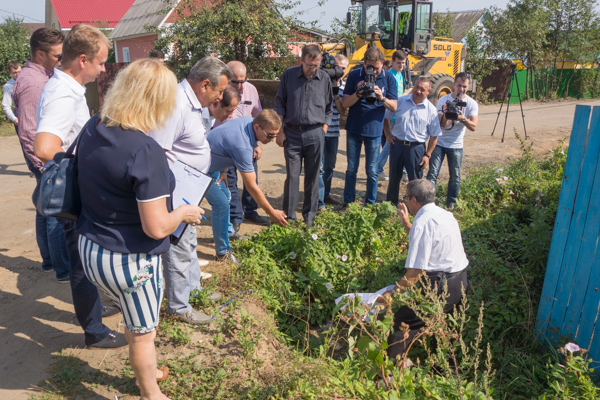

Как отметил главный инженер подрядной организации ДСУ-1 Максим Разумов, причиной задержки является то, что дорожники столкнулось с несоответствием размещения газораспределительных сетей и сетей связи, указанных в проекте. В связи с этим подрядчику пришлось перепроверять их размещение, чтобы исключить возможное повреждение.
«Первое, на что обратили внимание эксперты и депутаты – нарушение сроков выполнения работ. Второе – нарушение технологий по ряду позиций, которые идут по данному объекту, также проверяем соответствие строительного материала, который используется на этой улице. Третье – депутаты города обратили внимание, что по ряду примыкающих улиц нет трубопереездов, это тоже придется делать или ремонтировать существующие переезды. В целом, повторяются ошибки, на которые мы неоднократно обращали внимание, поэтому выводы по этой комиссии будут самые серьезные», - отметил председатель комитета по градостроительству, транспорту и дорожному хозяйству Николая Бирук.
Представитель подрядной организации отметил, что работы по строительству дороги будут завершены в течение двух недель. Рабочая группа намерена проверить объект, когда он будет готов к сдаче.
