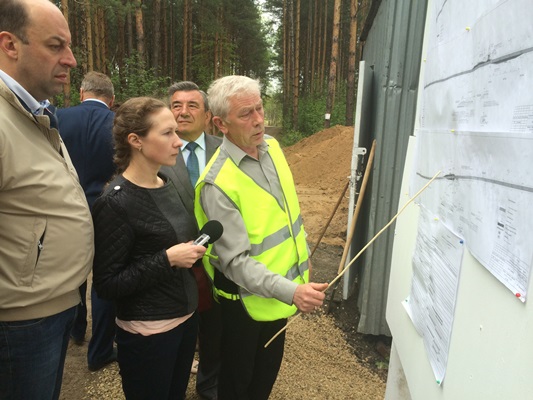

         По проекту поверх выравнивающего слоя асфальта подрядчик должен уложить двухслойное асфальтобетонное покрытие общей толщиной 9 см. Учитывая высокую интенсивность движения транспорта, верхний слой покрытия будет сделан из щебеночно-мастичной асфальтобетонной смести толщиной 4 см, это должно повысить транспортно-эксплуатационные качества дороги. Повреждённое асфальтобетонное покрытие будет удалено, асфальтобетонную крошку предполагается использовать для укрепления обочин.

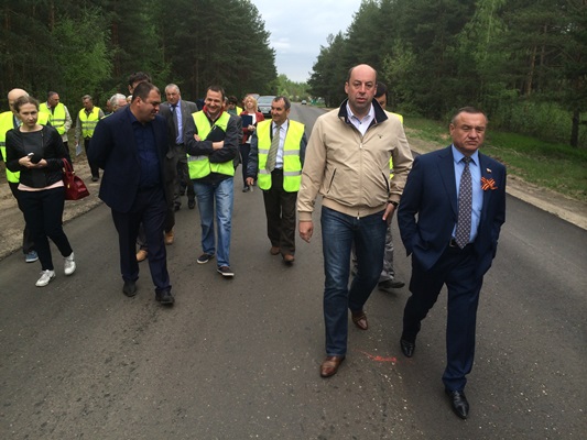

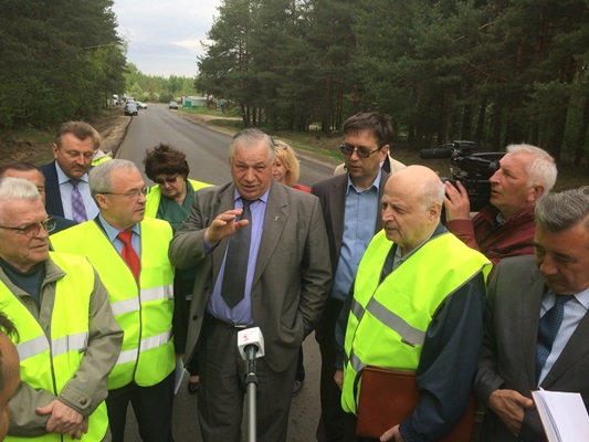

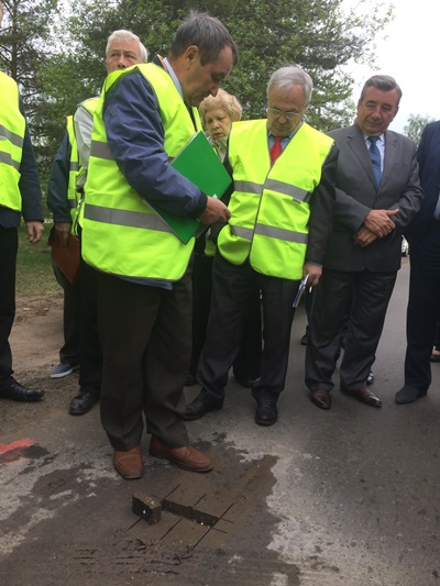

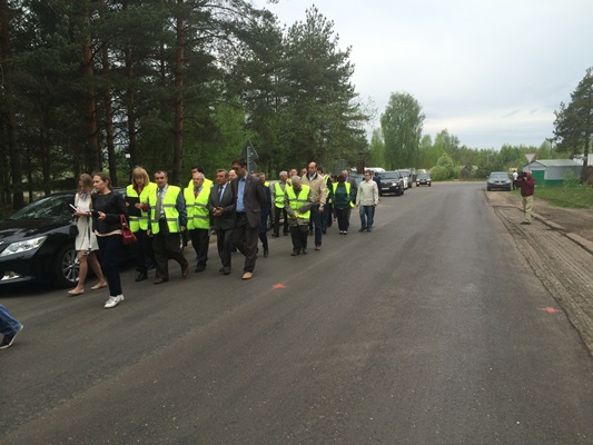

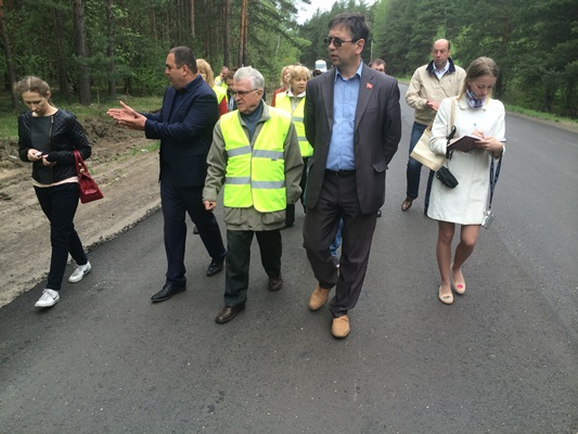

           В ходе проверки депутаты и общественники оценили качество ремонтных работ, выполнили необходимые замеры, проверили график производства дорожных работ, ведение документации, организацию труда дорожников. Сразу было выявлено несколько замечаний, главное из которых – нарушение графика ремонта. Так, все работы должны закончить к 25 мая, однако рабочие пока ещё не приступили к укладке верхнего слоя асфальта. Толщина подстилающего слоя также выдержана не везде, отдельные участки («карты») уже сейчас требуют замены. Кроме того, лабораторные заключения показали, что уплотнение подстилающего слоя сделано не по ГОСТУ. Не соответствует стандарту и используемый при проведении ремонта песок.
           По итогам проверки будет составлен акт с замечаниями и предложениями по устранению всех недостатков. Рабочая группа приняла решение в адрес подрядчика устранить все нарушения в соответствии с данным документом.
