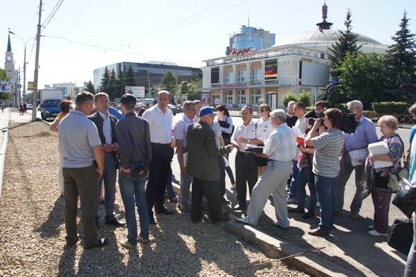

В ходе проверки было высказано несколько серьезных замечаний. В районе улицы Республиканской необходимо убрать кучу асфальтовой крошки. От улицы Володарского до остановочного комплекса на площади Труда не выдержана прямолинейность оси бордюрного камня. Его укладка произведена с нарушением технологии: необходимо укрепление задней стенки, не везде достаточная степень уплотнения. Кроме того, проведенный анализ показал, что цемент не везде соответствует заложенной в проекте марке. Члены рабочей группы отметили и другие нарушения: отсутствуют объявления о производстве работ, нет дорожных знаков и других технических средств организации дорожного движения, сами работы производятся без ограждения, не подготовлен штабной вагончик.
