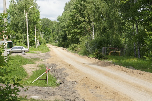

        Сегодня депутаты из рабочей группы по контролю качества выполнения работ по строительству, реконструкции и содержанию дорог при профильном комитете областной Думы под руководством Николая Бирука провели очередное выездное заседание. Выезд был организован совместно с Общественным советом при областном департаменте дорожного хозяйства под председательством профессора Льва Размолодина. На этот раз в зоне внимания депутатов и общественников оказалась улица 2-я Транспортная (Ярославль, посёлок Куйбышева).

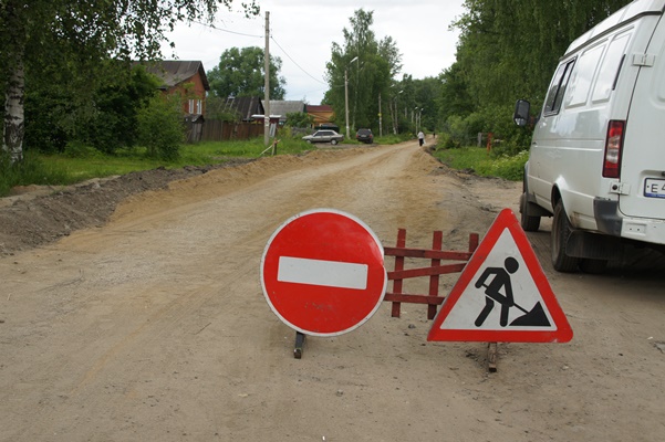

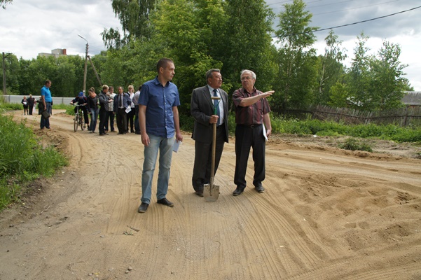

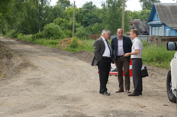

         По муниципальному контракту подрядная организация  должна выполнить работы по ремонту данной дороги на участке от улицы Петра Алексеева до улицы Островского. Цена вопроса – без малого 3 миллиона 800 тысяч рублей. Протяжённость участка – порядка 650 метров. Работы должны были начать в конце апреля, а закончить к 15 июня. Остались считанные дни, но все работы находятся лишь на начальной стадии. Ситуация осложняется тем, что на настоящий момент имеется запрет на производство земляных работ от ОАО «Яргазсервис», ведутся работы по согласованию проекта производства работ. Однако и без этого замечаний и критики от рабочей группы было более чем достаточно. Притом, не только в адрес подрядчика, но и к заказчику в лице МКУ «Агентство по муниципальному заказу ЖКХ г. Ярославля».

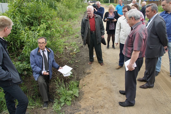

         Проектная документация не соответствует ГОСТу и вызывает множество нареканий. Отсутствует надлежащий контроль  за выполнением работ. Не решаются текущие организационные вопросы. С точки зрения технологии толщина подстилающего слоя в два раза меньше положенной, отсутствует уплотнение, нет щебёночного покрытия и битумной проливки. Не обустроена дренажная система, есть проблемы с водопропускными трубами. Таким образом, на довольно небольшом объекте отмечены практически все возможные замечания, а работы выполнены от силы на 20%.
         Все замечания по-прежнему будут отражены в специальном акте. Рабочая группа приняла решение в адрес подрядчика устранить все нарушения в соответствии с данным документом. Что касается заказчика, то ему также порекомендовали в срочном порядке решить все организационные вопросы и значительно усилить контроль за работой.
